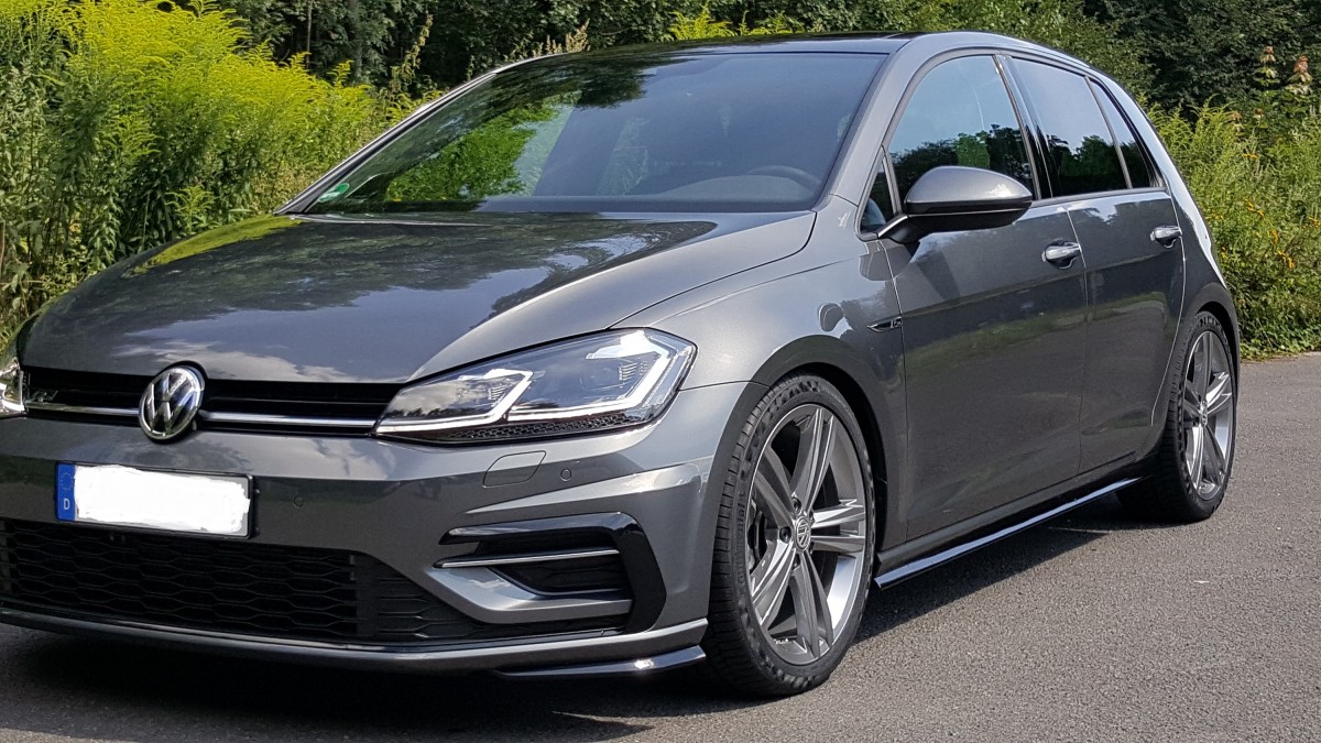

Ich bin neu hier und hab gleich mal ein Anliegen Habe seit 14. März 2018 eine Golf 7 GTI Facelift. Erstzulassung Mai 2017. jetzt zum Anliegen. Bei mir leuchten nur die äußeren sogenannten „Wings“ ist das nur eine Codierungssache oder fehlt da tatsächlich Hardware bzw. andere Scheinwerfer. Dynamisches Kurvenlicht hat er. Falls keiner weiß was gemeint ist, hier ein Bild wie ich es gern haben möchte
Falls ich da wirklich andere Scheinwerfer benötige ist die Sache für mich gegessen. Zum einen habe ich gehört das man hierfür das DLA braucht wiederum habe ich anderes gehört das diese 4 Wings auch ohne DLA leuchten können. Was stimmt denn jetzt nun? Bin deshalb etwas verwirrt und frage deswegen mal hier nach[IMG:https://abload.de/img/421c9a92-b153-45ce-8liusd.jpeg]
Danke schonmal im Vorraus
Golf 7 GTI Facelift innere leuchtende TFL
Ist Hardware - sorry.
Ok vielen Dank vielleicht rennt mir irgendwann mal ein Reh rein dann hol ich mir eben die anderen Scheinwerfer
Jepp. war schon beim vorfacelift so. Neue Scheinwerfer sind dann fällig. Ich habe mir neue geholt vom R.
Deinem Golf fehlt das Active Lightning System. Daher hat der Scheinwerfer. Nur die einfachen „Wings“

Ich meine gelesen zu haben, dass es die Scheinwerfer mit 4 Wings auch ohne ALS gibt für den europäischen Markt.Fahrzeug: http://www.golf7freunde.de/index.php/Thread/7742-Maxi-s-Lapiz-Schnitte-D/

Ich meine mal gelesen zu haben das der Facelift R immer doppelte Wings haben soll. Egal ob ALS oder nicht.
Info Unbestätigt...... -
In Österreich gibts z.B. 4 Leuchtstreifen ohne ALS/DLA
Kann ich bestätigen. Fahre einen polnischen Facelift ohne ALS, aber mit 4 Wings -
Könntest du bitte die Teilenummern von den polnischen Leuchten hier einstellen? Wäre mal interessant
Ich fahre einen ungarischen und die haben nur jeweils 1 Wing -
Steht die oben drauf? Ich gucke die Tage mal nach
Wär super, danke
Ich glaube seitlich müsste ein weißer Aufkleber sein -
Ich habe heute mal nachgeguckt, kann aber leider keine Teilenummer finden, tut mir leid.
Die einzige TN, die ich am Scheinwerfer finde, ist die für das "Light Control Module Max". Das wäre die 8V0907399D. -

Habe doppel Wings , voll LED / Active Lighting System . Die nur mit einem Wings sind die lights, denke mal das die mit dem Licht-und-Sicht-Paket bekommt.
TN meiner kann mal schauen , wenns benötigt werde.

Keys war so nett und hat nachgesehen. Folgende Teilnummern haben meine Scheinwerfer laut FIN:
- LED-Scheinwerfer (nur für Rechtsverkehr ) 5G1 941 077 / links
- LED-Scheinwerfer (nur für Rechtsverkehr ) 5G1 941 078 / rechts -
@SebbiSt
du hast die light version mit nur einem leuchtendem Wing als TFL !? Edit anscheinend nicht.....
[IMG:https://www.webauto.de/imgcars/de/0/5/9/31899/pan/335936131_2.jpg]
Hir mal wie es aussieht mit doppel TFL Wings , so wie es auch habe und TN zu den Scheiniss unterm Bild einfüge, falls einer interesse hat.
[IMG:http://www.meinr.com/index.php/Attachment/18167-Tagfahrlicht-JPG/]
---------- Active Lighting System hab ich ab Werck und die TN zu meinen Scheiniss -----------------
- LED-Scheinwerfer ( Rechts und Linksverkehr ) 5G1 941 113 / links
- LED-Scheinwerfer ( Rechts und Linksverkehr ) 5G1 941 114 / rechtshttps://www.golf7freunde.de/index.php/Thread/9842-Meine-Nachr%C3%BCstung-am-Golf-7-Limo-FL-2017/?postID=199420

Eigentlich müsste es ja egal sein, ob Rechts- oder Linksverkehr, da die Scheinwerfer ja für beide "Arten" gebaut sind.
Anders kann ich mir sonst die Einstellung im 5F im Menü nicht erklären, wo man sagen kann ob man Rechtsverkehr hat.
Oder wie siehst du das @keys?Fahrzeug: http://www.golf7freunde.de/index.php/Thread/7742-Maxi-s-Lapiz-Schnitte-D/

Hab grad nochmal nachgeschaut
Preislich etwas über 1200€ pro Seite !!https://www.golf7freunde.de/index.php/Thread/9842-Meine-Nachr%C3%BCstung-am-Golf-7-Limo-FL-2017/?postID=199420
