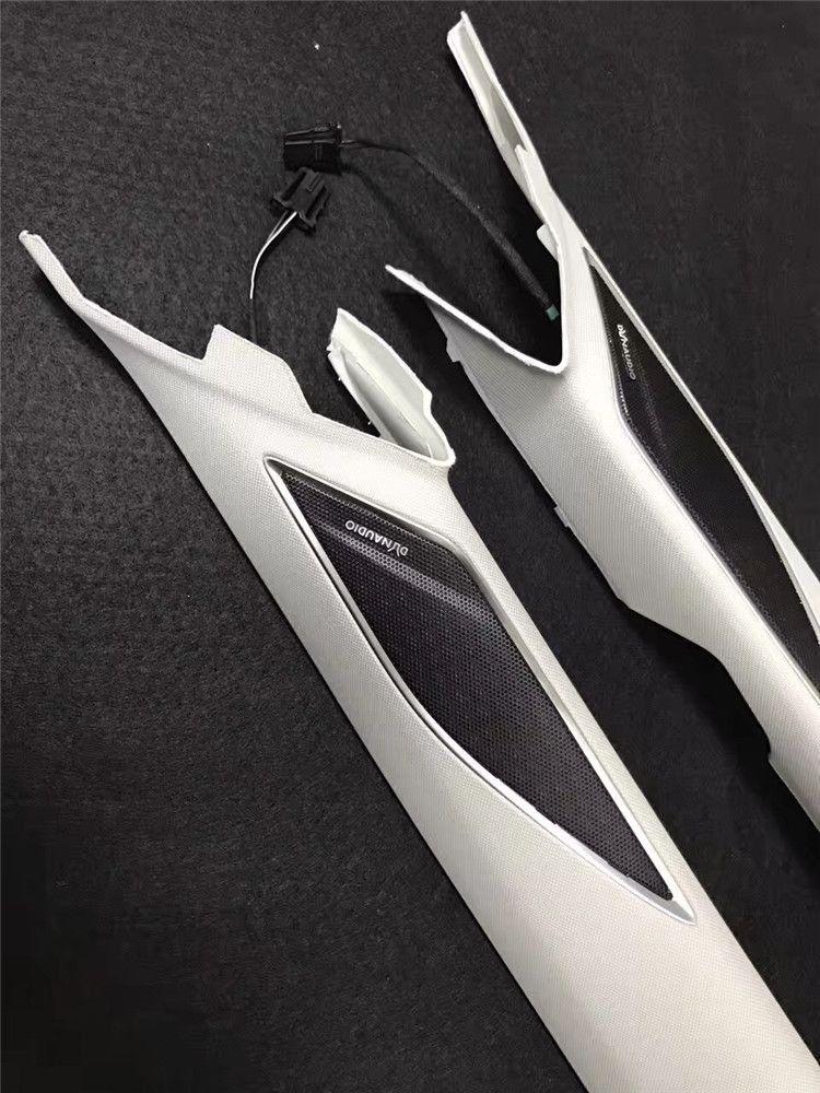

Ich suche die Leitungen für die vorderen Hochtöner ohne die A-Säulen abbauen zu müssen. Ich möchte die Hochtöner separat anfahren. Gibt es noch eine Steckverbindung im Armaturenbrett?
IMG_20200401_134332.jpg Ist das ein Stecker für den Hochtöner?meiner: Golf 7 Variant 1.5 TSI 110kw/150PS DSG Bj: Okt 18 Farbe: Weiß
von meiner Freundin: Golf 7 1.2 TSI Schaltgetrieb Bj: 2014 Farbe: Schwarz -
Wenn das Gegenstück des Steckers so aussieht, dann ja.
rBVaJFmhcSmAVCgKAAMjddZKe5o392.jpg___________
Grüße,
Marco
Ich würde eher sagen, ein Stecker vom Temperatursensor der Klima
mein Steckverbinder beim Umbau auf die DynAudio Säulen waren aber im ähnlichen Bereich. Zumindest auf der Fahrerseite, die Beifahrerseite war direkt hinter der A-Säule zusammengesteckt.
